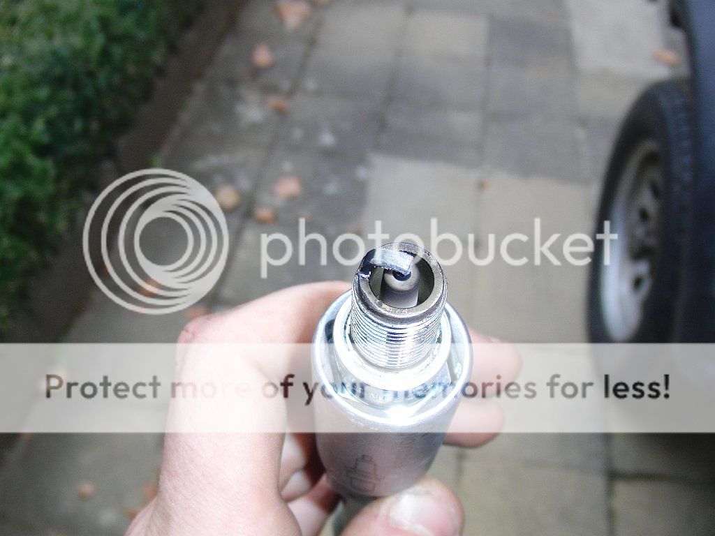

Beitragvon Charel » So, 14 Sep 2014, 12:48
So sieht mein Kerzenbild aus. Nicht wirklich toll.
Ich werde den Motor morgen mal mit Bremsenreiniger absprühen und schauen ob ich eine Reaktion bekomme.

Re: Leerlaufdrehzahl fällt ab und Elektronikproblemchen
Beitragvon Toxic » So, 14 Sep 2014, 16:46
Kerzenbnild sieht nicht wirklich schlecht aus, vergiß das alte Märchen mit "Rehbraun"! Das paßt bei den modernen Spritsorten nicht mehr, selbst beim Zweitakter isses schwierig geworden, am Kerzenbild noch was abzulesen...
