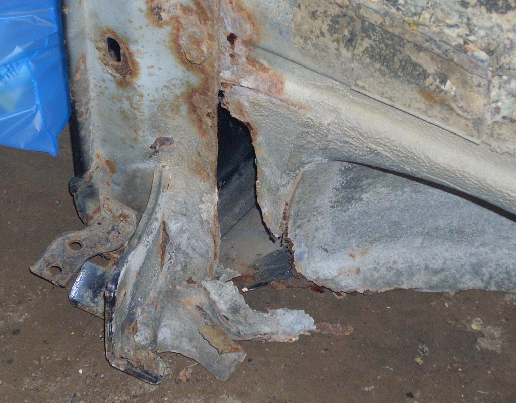

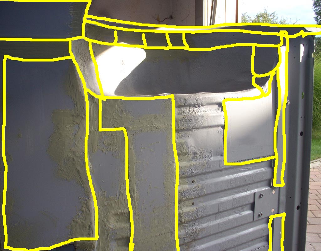

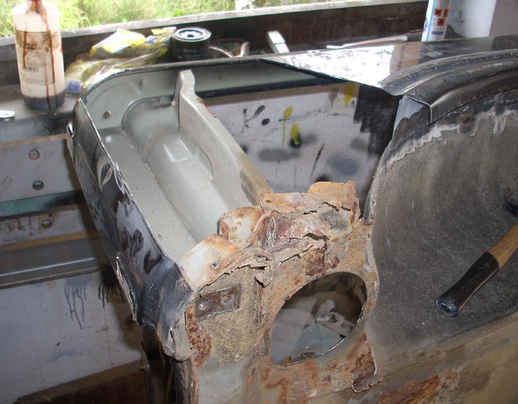

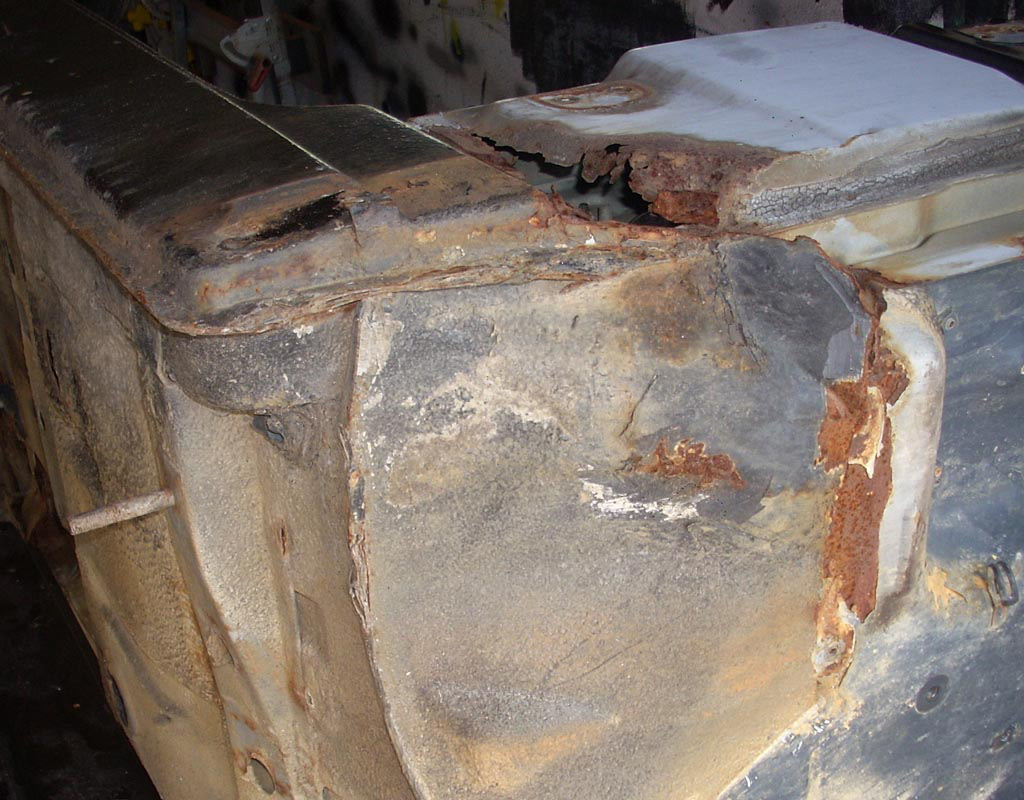

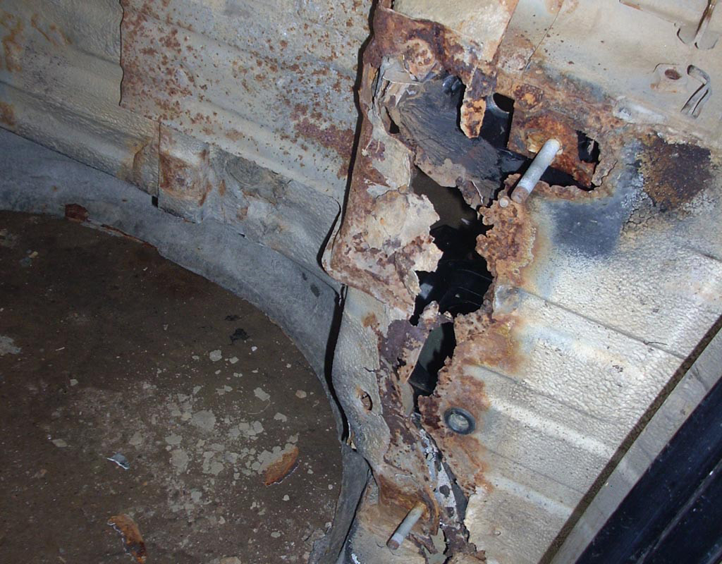

Ausgangszustand:

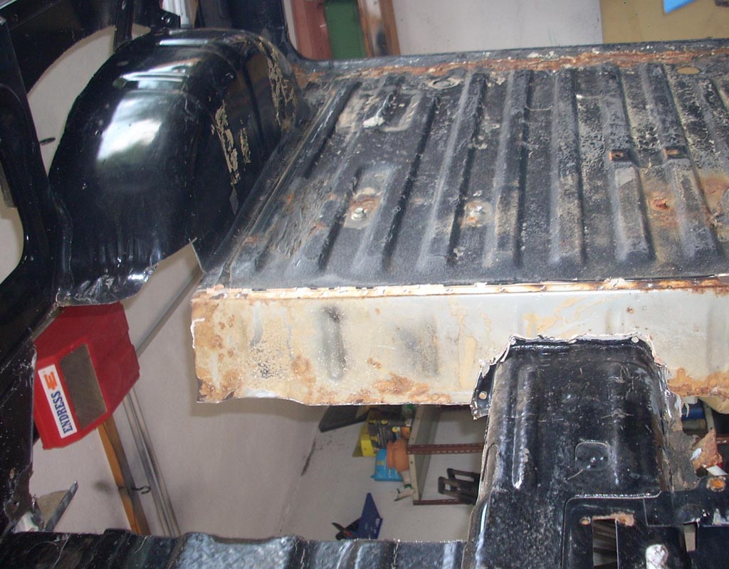

alles was Rost ist, was so aussieht wie Rost oder was mal irgenwann Rost werden könnte fällt der Flex zum Opfer!

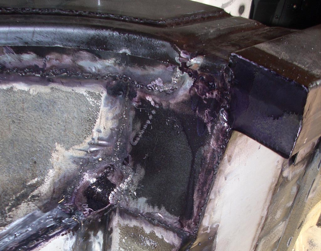

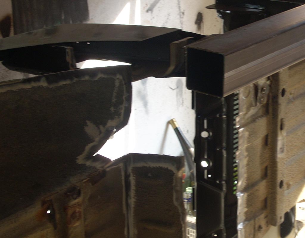

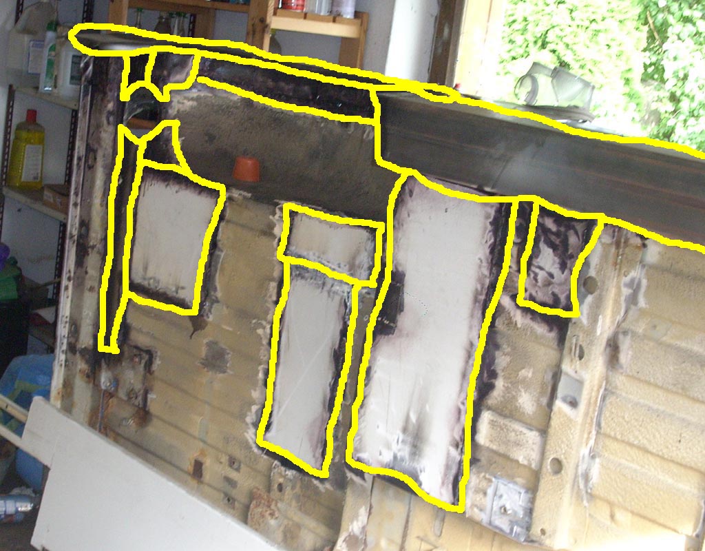

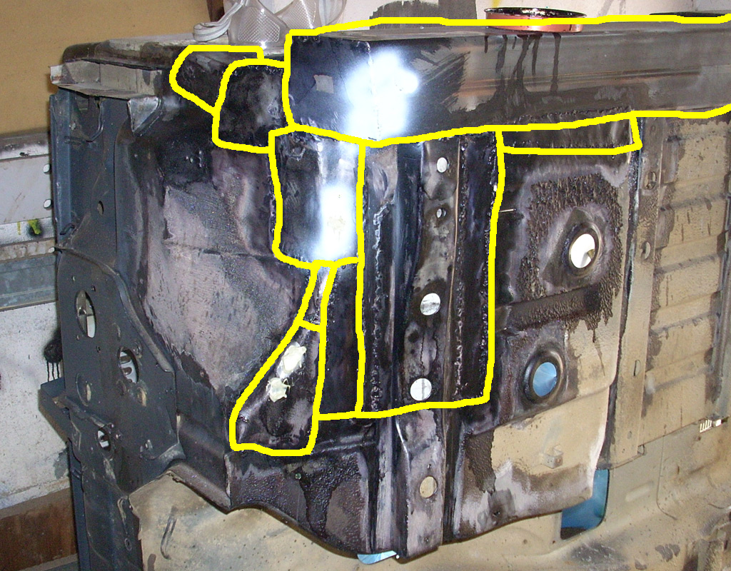

Schweller: Formrohr 10x10x3mm

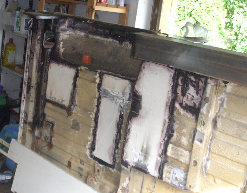

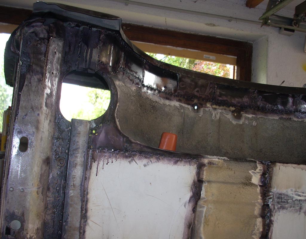

Bodenblech: Stahlblech aus einem Rittal-Schrank (2mm)
Rest: 0,8mm Standardblech

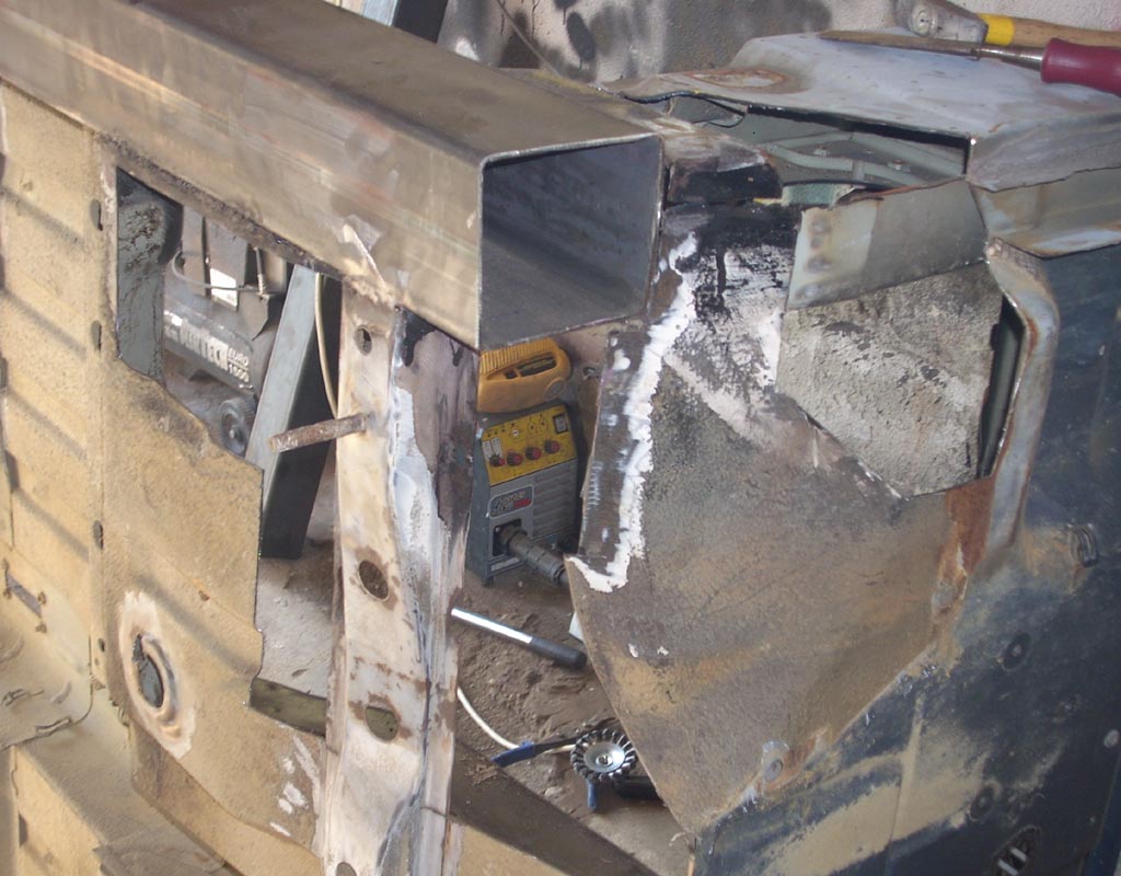

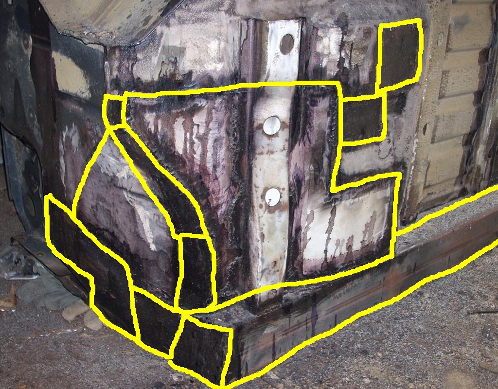

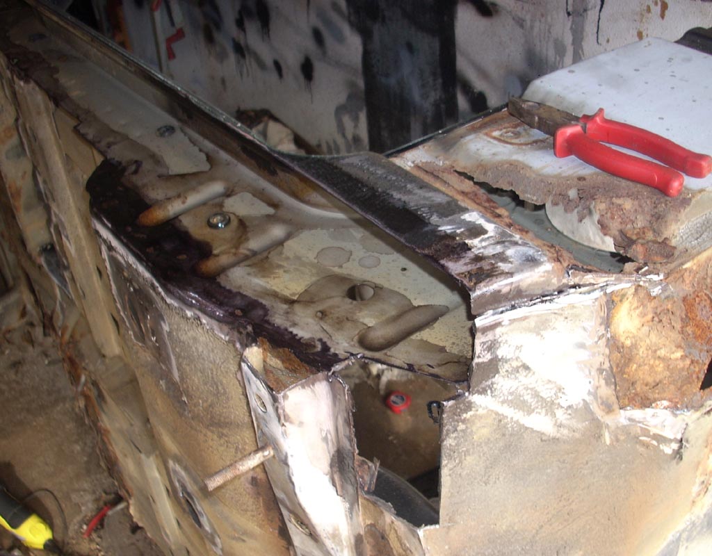

Heck: ähnlich wie Anthrax das gemacht hat (mit einem Formrohr 10x40x2mm)

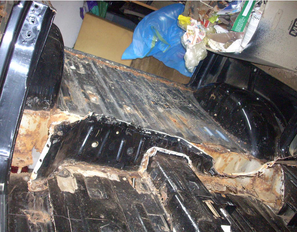

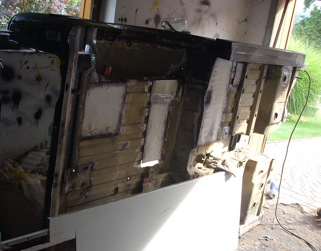

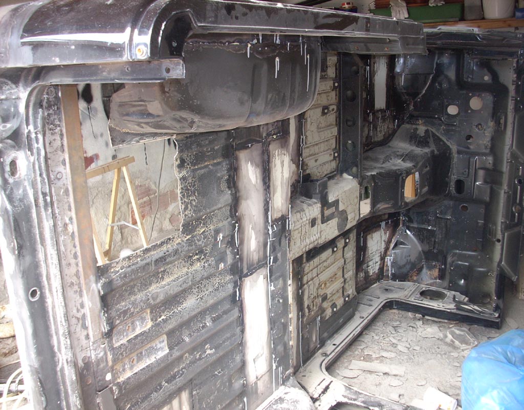

Zwischenstand nach ca. 20 Arbeitsstunden: 50% der kaputten Belche ersetzt...
