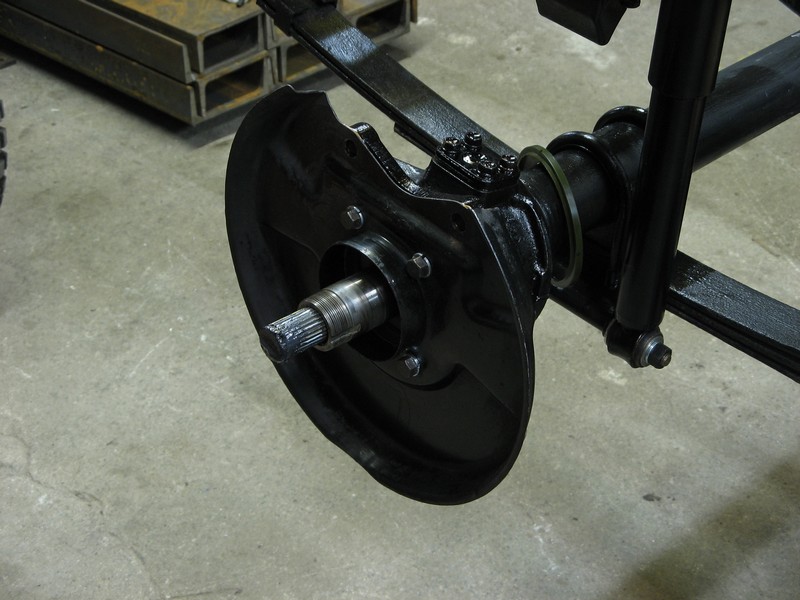

Beitragvon andivomberg » So, 12 Aug 2012, 22:33
Kleines Update zwischendurch - gestern wurde die Vorderachse montiert.
bis dann
Andi

linke Vorderachse

Beitragvon fzr2racer » Di, 04 Sep 2012, 12:39
Hast du da irgendwie was ausgemessen mit diesen dünnen plaettchen am achsschenkel? Oder wie bist du da vorgegangen? Will meine nämlich auch überholen..

Beitragvon andivomberg » Di, 04 Sep 2012, 13:15
hi,
hab die plättchen beim zerlegen beschriftet (oben, unten, links und rechts) und dann genau so wieder drangebaut. das ist generell wichtig, dass die teile wieder genau dahin kommen wo sie her sind.
als kleine hilfe hier dieser thread:
http://suzuki-offroad.net/viewtopic.php?t=11865
bzw der link
http://www.buschtaxi.org/414.0.html
ansonsten die suche hier im forum (es wurde ja alles schon oft gemacht), oder man hat ein werkstatthandbuch zur hand.
beste grüße
andi

Beitragvon Stefan Samurai » Di, 04 Sep 2012, 14:56
Meinst du mit Blätchen die Bleche des Achsschenkelbolzen?
Ich hab mir nen Satz neue geholt!
Hier der Link zum Shop, ohne Werbung machen zu wollen!
http://www.gew24.de/index.php?cat=c463_Achsschenkelbolzen-Achsschenkelbolzen.html

Beitragvon fzr2racer » Di, 04 Sep 2012, 17:33
Ja ich wollte auch erst neue holen, aber wie ich gelesen habe soll es da ja wohl verschiedene Stärken von Werk aus gegeben haben?!
Gibt es am Samurai bzw. am SJ auch diese Bronze-Buchsen?
Ich wollte mir nämlich dieses Set holen, aber da steht nichts von so einer Buchse? Wenn es die beim SJ natürlich nicht gibt ist klar das diese nicht aufgeführt wird :D
http://www.gew24.de/product_info.php?in ... fnabe.html
Gibt es sonst irgendwas an speziellem Werkzeug was man braucht beim SJ? Also irgendeine Riesennuss oder sowas? Oder reicht die normale Werkstattausstattung von zuhause? ;)
