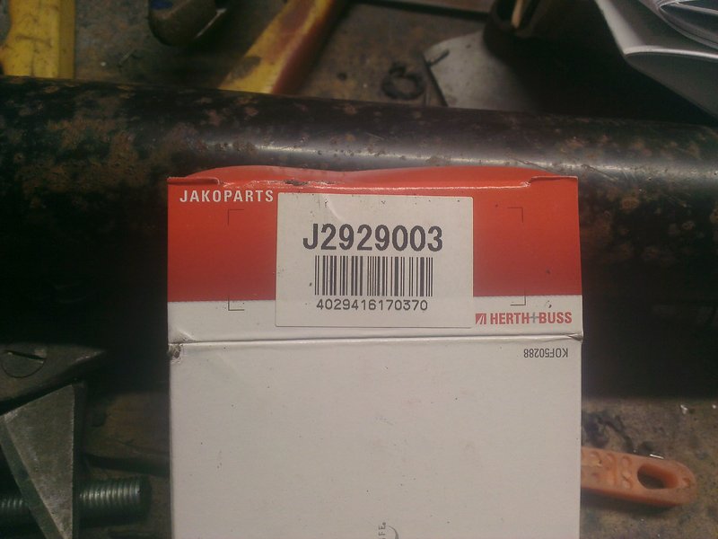

bin mal gespannt wie die auf reklamation reagieren. ausbau ohne die augen der welle zu beschädigen ging nur mit der flex.
desweiteren sind die nicht wie auf dem bild abgebildet
die nächsten kauf ich dann wieder beim örtlichen händler. da hab ich wenigstens jemanden zum blutig prügeln wenn die kacke nicht passt
EDIT: geliefert wurde
