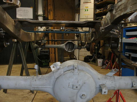

Beitragvon dietmar » So, 03 Jan 2010, 18:26
Hallo und ein Schönes Neues Jahr.
Sieht es vielleicht so aus (Rahmen ohne Motor etc.) ?
noch ein paar Bilder.
Rahmen eingerichtet
Winkelmaß abgenommen
Probleme mit picr, weitere kommen später
Dietmar
