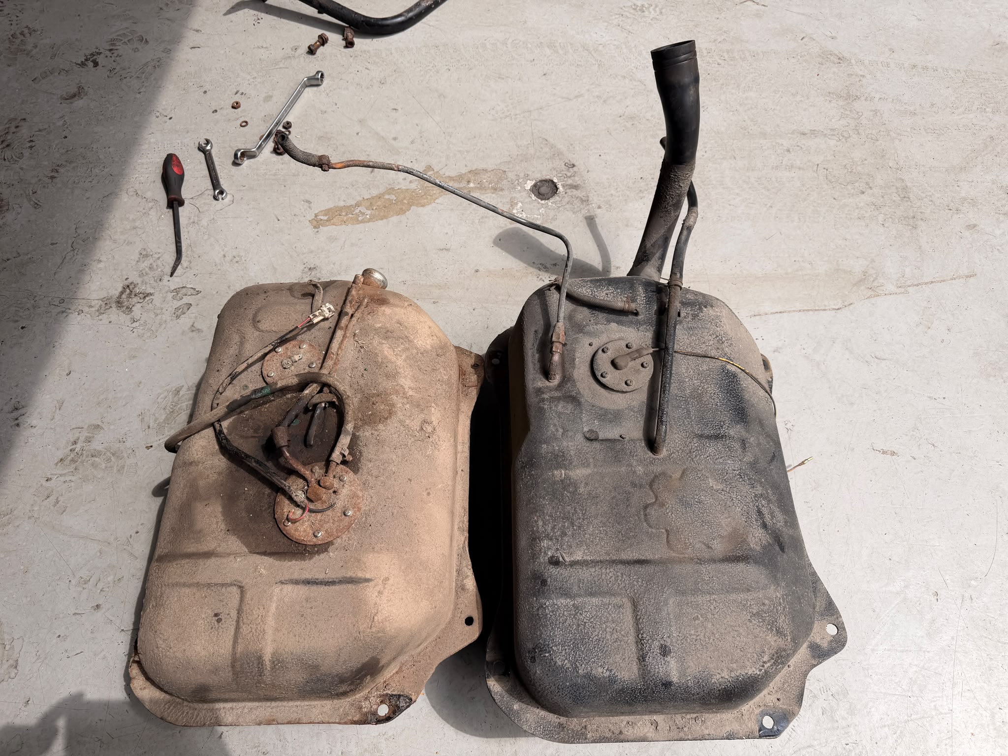

Habe Probleme mit einem undichten/rostgeschädigten Tank an meinen 98er Santana.
Es ist ein Vergasermodell aber der Tank ist einer mit innenliegender Benzinpumpe.
Nun lese ich oft das die Santanas einen anderen Tank haben, der, den ich nun ausgebaut habe sieht eigentlich aus wie dieser hier:
https://www.ebay.de/itm/197126271887?chn=ps&_ul=DE&mkevt=1&mkcid=28&google_free_listing_action=view_item
Kann ich den verbauen, weiss das jemand? oder, wo sind die Unterschiede?
Ich würde in dem Zuge auch gern die Benzinpumpe und den Tankgeber erneuern, kann mir jemand sagen, welche ich da nehmen sollte?
Vielleicht hat ja auch jemand noch so einen Tank den ich kaufen und verbauen könnte?
Vielen Dank für eure Hilfe.
Michael
ps. auf der linken seite ist der tank den ich bei mir ausgebaut habe, rechts einer den ich nun irrtümlich gekauft habe, aber nicht verwenden kann.

98er Santana und Vergaser passt nicht zusammen. Vergaser mit dem Baujahr wäre wegen der Abgasnormen garnicht zulassungsfähig.
Bin mir ziemlich sicher, dass du einen Einspritzer hast.
Links ist ein Einspritzertank, rechts ein Vergasertank. Und meines Wissens gab es da garnicht mehr Varianten.

Es ist ganz sicher ein Vergaser drin, mag sein das es nicht der originale Motor ist.
Ich finde auch keine mechanische Pumpe oder so etwas, und der linke tank mit Innenpumpe war verbaut.
Damit fuhr er auch ganz normal.

es kann sein das jemand nen vergaser eingebaut hat
dann bekommst du aber probleme
- mit der elektrischen benzinpumpe weil die ztuviel druck liefert
-eine abgasuntersuchung bekommst du damit auch nicht auf legalen weg
ein long hat auch nen anderen tank soweit ich weiß
