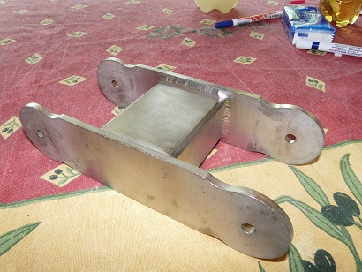

Beitragvon Andy_s_lj » Sa, 22 Mai 2010, 11:57
So der Prototyp ist fertig, aus rostfreiem V2A Stahl
Lochabstand = 16,6 cm
Bin mal gespannt wie die am Auto aussehen, aber das wird noch dauern. Ich denke das ich erst in 4 Rochen mit dem Neuaufbau anfangen kann. :(
