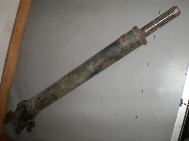

Beitragvon Gigal » Mo, 27 Mai 2013, 16:45
is jetzt nur mal schnell bild ausm netz, aber die mein ich. den rechten teil kann ich abziehen, inkl. der staubschutzkappe
ich kann genau nur das kurze schubstück (glaub das sind dann 7 cm die ich von der verzahnung sehe)
schaut dasnn so aus
das teils aus der hülse selbst krieg ich nicht raus, weil das is ja alles in allem mit dem dicken hülsenstück "verschweisst" (schlag mich nicht)

Beitragvon muzmuzadi » Mo, 27 Mai 2013, 19:39
Ist klar, das geht nicht auseinander. Es ist ungewöhnlich das es Geräusche macht.

Beitragvon mfg41 » Mo, 27 Mai 2013, 20:05
das bild von der halben welle kenne ich. der versucht schon wahrscheinlich jahrelang eine halbe welle für über 90€ zu verscheuern.
