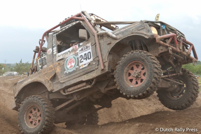

Jo reicht auch da Revolver bei mir keine zusätzliche Verbesserung bringen (ausprobiert mit Eigenkonstruktion)) tja und ohne SPOA bringen Klappschäkel auch nicht so viel (ausprobiert)! Annähernd gerade Blattfedern bringen das beste Ergebnis da sie beim verschränken nur wenig den Radstand beeinflussen.Dann halt die Dämpferwege anpassen (Shocktower) Bremsschlauchführung und Lenkung nicht vergessen an zu passen.Dann verschränkt es schon ganz brauchbar. :wink: Mehr geht jetzt nur noch mit längeren Federn (vom YJ Jeep) dafür sind aber meine Räder zu klein! Man kann natürlich auch das Komplette Grundprinziep ändern (Multilink)!
Beitragvon OGGY » Mi, 13 Jul 2011, 22:10
ich hab jetzt auch mal mit revolverschäkeln anner hinterachse experimentiert, brachte aufer rampe grade mal ca 5cm mehr ausfederweg mit meinem ome federn, der schäkel ist nicht mal halb aufgeklappt

Auch mal die Verschränkung getestet - aber irgendwas mach ich falsch, es hebt mir gleich die komplette Achse vom Boden weg. :lol:

irgendwas mach ich auch falsch... die Rampe is zu ende, aber die Verschränkung noch nich :cry:
wobei das eigentlich eher ein sehr willkommender Nebeneffekt is :wink:

Die Rampe ist noch gar nicht zu Ende :roll:
Nächstes Mal flexen wir die Treppe weg :twisted:
P.S.: meine Reifen schleifen im Radkasten, seit der Stabi raus ist... Ansonsten fährt der Wagen besser! Das Fahrwerk kann endlich arbeiten und schnelle Kurven gehen auch problemlos! Seitenneigung ist problemlos zu handeln, Seitenwind nicht schlechter als vorher...
hattet ja schönes wetter an den tag :lol:
