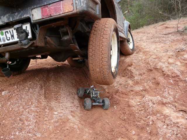

Beitragvon Bauer » So, 20 Feb 2011, 20:13
kein öl und so ausgelaufen?????

Beitragvon michi m. » So, 20 Feb 2011, 20:47
Da sollte nichts auslaufen.
Bin auch schon einige male gelegen. Aber da ist noch nie was ausgelaufen.
Einzige: Die Kerzen sind zum Rausschrauben, um einen Motorschaden zu vermeiden.

Beitragvon sam3900 » So, 20 Feb 2011, 21:17
Na is nix ausgeronnen! Aufgestellt,kurz gewartet und alles zamlaufen lassen und ist wieder gelaufen wie am ersten Tag....ist ja nur 2-3 min gelegen! Hab aber nicht geglaubt dass man den zu dritt so easy aufstellen kann...

Beitragvon michi m. » Mo, 21 Feb 2011, 2:30
sam3900 hat geschrieben:Na is nix ausgeronnen! Aufgestellt,kurz gewartet und alles zamlaufen lassen und ist wieder gelaufen wie am ersten Tag....ist ja nur 2-3 min gelegen! Hab aber nicht geglaubt dass man den zu dritt so easy aufstellen kann...
Na, da hast ein Haufen Glück gehabt, dass dir nicht den Motor zerissen hat.

Beitragvon sam3900 » Mo, 21 Feb 2011, 5:59
Wieso sollt's mir da den Motor zereißen??
Hab ihn natürlich noch wärend dem umkippen noch abgestellt!!
Was soll da sein??

Beitragvon ohu » Mo, 21 Feb 2011, 12:53
Auf die linke Seite ist nicht so kritisch. Nach rechts umgefallen ist beim SJ/Samurai gefährlicher - da rinnt über die Ventildeckelentlüftung das Motoröl in den Luftfilterkasten.
Wenn das Auto wieder auf den Rädern steht, wird das Öl eingesaugt und es kann zum Motortod durch Ölschlag kommen.
Da hilft, den Kasten nachm Aufstellen zu öffnen, sauberzumachen, und anschließend die Kurbelwelle erstmal von Hand zwei-dreimal durchzudrehen (mit Ratsche o.ä.), ob auch nix blockiert - Sonst Kerzen raus und Öl rauspumpen mit Anlasser.
Beiträge: 4665
Beitragvon sam3900 » Mo, 21 Feb 2011, 13:35
Alles klar!!
Danke für den Tipp!!-an das hätte ich nicht gedacht....
