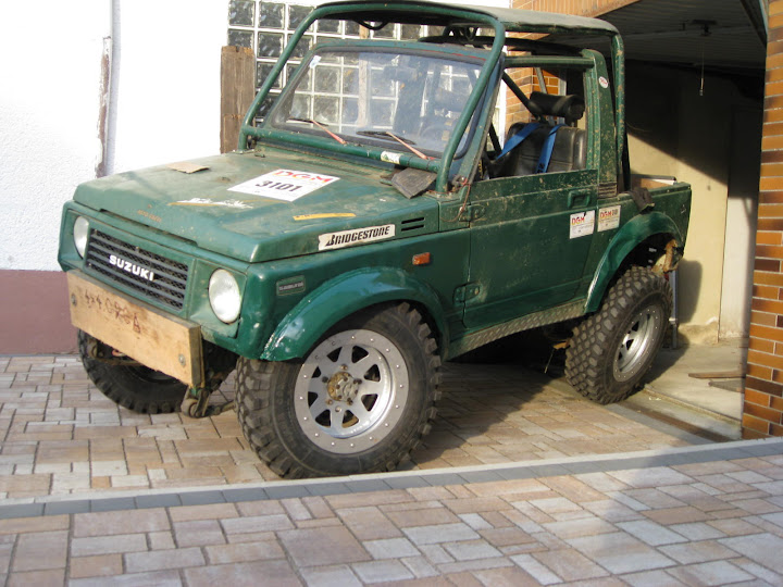

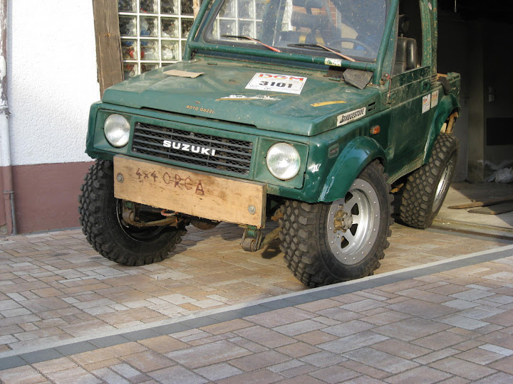

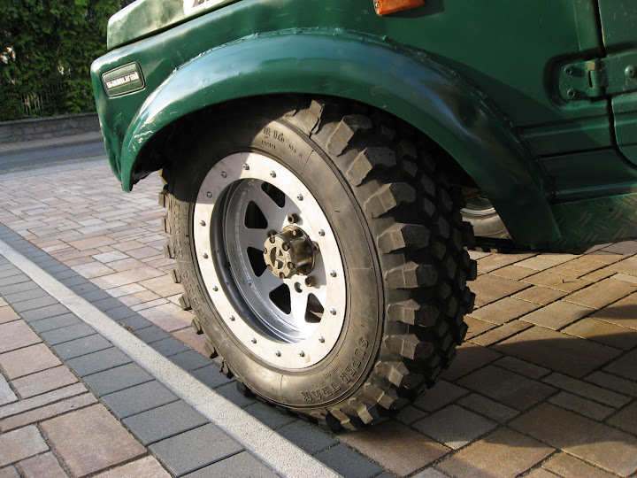

habe jetzt endlich mein Projekt Bedlock-Felgen fertig.
Mal kurz ein Blick zurück.
Die 2. Reifengrößé von links hatte ich bisher drauf (205R16).
Für die neuen Felgen habe ich mir die selbe Reifengröße (1. von links) nochmal gekauft, allerdings von nem anderen Hersteller. Die sind rund 4,5 cm höher wie die alten
Als die Felgen dann entdlich fertig waren und die Reifen montiert, ging die Arbeit dann richtig los.

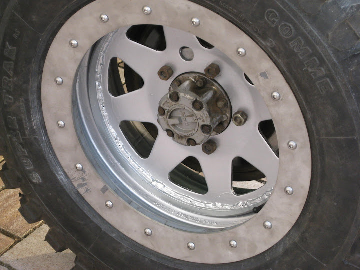

Erst mal die Felgen
Innen Suzuki Sternfelge Schüssel mit samt einem 1cm breites Rest von der Felge abgedreht. Außen Nissan 6 x 16" die Schüssel raus gedreht und ie Suzuki-Schüssel eingeschweißt. Passt fast genau rein. ET müsst jetzt so um die -13 sein.

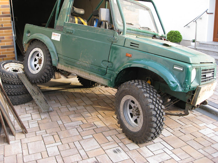

Hinten hats soweit gepasst. Vorne musste ich die komplette Verbreiterungsbefestigung entfernen. Die Innenradkasten läuft jetzt gerade nach außen.
Weiterhin musste ich die Achse 2 cm nach vorne setzten. Jetzt passt es aber....hoffentlich.
Ach, ja um die Frage gleich zu beantworten. Höherlegen oder Bodylift kommen nicht in die Tüte, da der Wagen keinen ungünstigeren Kipppunkt bekommen soll. Alles schön Flach und die Verschränkung soll ins vorhandene Radhaus passen.
