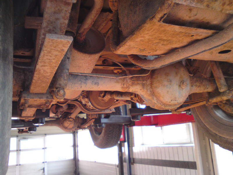

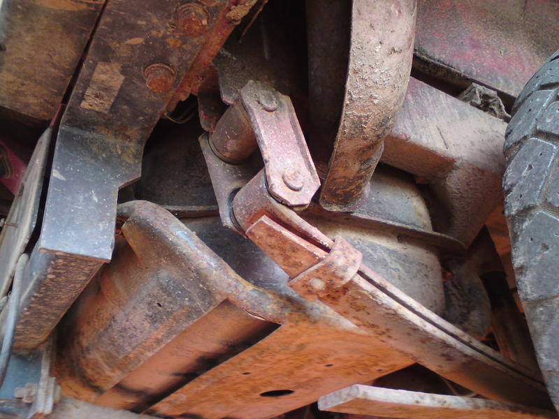

Beitragvon geländefloh » So, 08 Mai 2011, 16:24
Hallo, hier erstmal die versprochenen Bilder von unten.
Das Teil macht noch einen sehr guten und rostfreien eindruck! Das einzige ist dieses Leck (siehe Bild) gibt es da einen bekannten Schwachpunkt oder muss ich suchen?
In eBay werden so Reparatrurleitfaden angeboten Taugen die was? dann würde ich mir sowas mal zulegen?
Achso hier auch mal nen paar Daten zum Auto (hab ich ja ganz vergessen)
Also Baujahr 1986 und hat 167688km auf dem Tacho allerdings bewegt sich die Km/h anzeige nicht mehr, Keine Servo und eine AHK.
So dann mal die Grobe To-Do Liste:
- Tank säubern/ausspülen (da im Einfüllstutzen schon dicker Schmodder hing
-Beide Radlager vorn einstellen
-Das "Leck" ausfindig machen und abdichten
-Stoßdämpfer hinten erneuern
-"Inspektion" halt ganz normale Wartung (alle Öle, Filter neu usw.)
-Stoßstange hinten befestigen
-Unterbodenschutz auftragen
-Türfangbänder erneuern
-Schlösser versuchen wieder gangbar zu bekommen wenn nicht austauschen?
-Tacho (Tachowelle/antrieb) erneuern
-Fensterführung/Gummis erneuern
-Seilwinde vorn einbauen
-Hardtop (das muss ich mir noch besorgen, bin ich mir aber noch nicht ganz sicher)
-Winterreifen aufziehen
Das soll jetzt erstmal nur der Technische Teil sein evtl. soll er noch in grün gespritzt werden und über den Innenraum muss ich mir auch nochmal Gedanken machen (Lenkrad, Sitze, Ausstattung, usw.) aber alles zu seiner Zeit :wink:
Hat sonst vielleicht noch jemand Tipps für mich wo Schwachpunkte oder Verbesserungsmöglichkeiten bestehen die ich jetzt gleich noch beheben kann?
