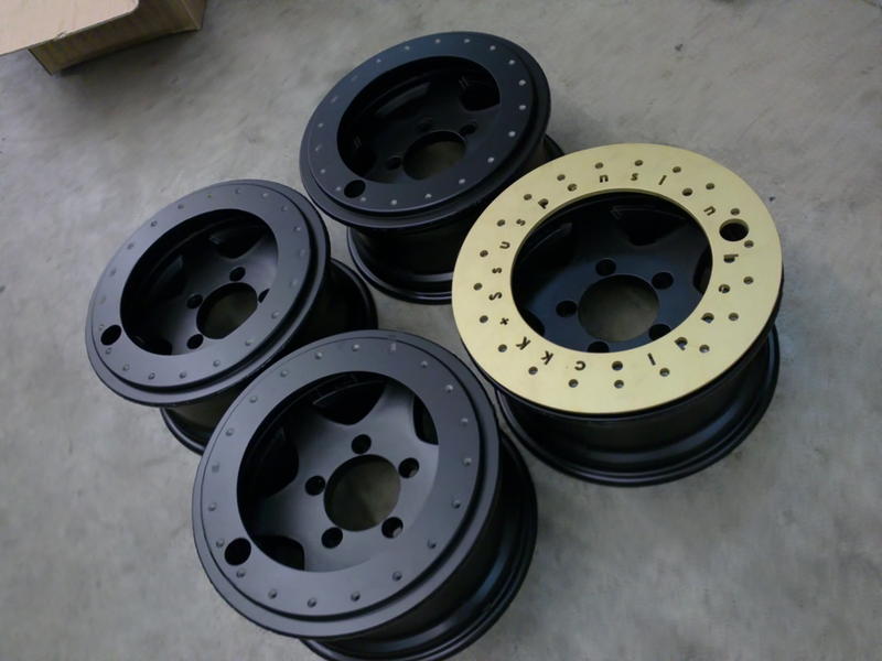

Hast du die Beadlooks mit den CW Alufelgen gemacht, so wie der Stern aussieht? Wie hast du das dann geschweisst :o

Beitragvon michi » Di, 20 Sep 2011, 12:31
ehrlich gesagt weiß ich gar nicht welche felgen das sind. :oops: :oops:
die habe ich weggegeben zum schweißen. ich weiß wohl das die vor dem schweißen auf 300 gard erhitzt worden sind und dann erst geschweißt worden.
ich selber kann alu schweißen, hab aber kein gerät dafür da gehabt und auch kein ofen.. :-)

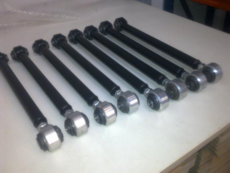

ein rückschlag... :-( ich hatte das VTG leider einbisschen zu hoch gesetzt, jetzt passten die kardanwellenwinkel nicht mehr nachdem ich die lenker eingebaut hatte. ergo das VTG muss wieder ein stück tiefer... :-( so ein scheiß. naja macht man nichts. neue teile werde morgen gekauft und dann direkt eingebaut.
morgen sollten dann das VTG richtig sitzen, kardanwellen und lenker festgeschraubt werden (achse vorher natürlich schön ausrichten), felgen abholen vom pulvern und meine schöne überraschung sollte auch fertig sein..
aber hier noch bilder von den neuen lenkern..

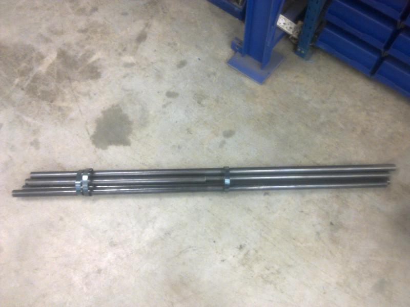

so hat alles angefangen... stabirohr (30x5mm) von einbach ;-) das muss halten....
lenker nach dem schweißen
lenker nach dem pulvern mit lager drin
gruß michi

Beitragvon Marlo » Di, 20 Sep 2011, 22:52
Die Gelenke sind aus Gummi? wenn ja, was für Größen und Preise... hatte ich glaub ich schon mal angefraget, aber wieder alles vergessen :aiwebs_017
Beitragvon michi » Mi, 21 Sep 2011, 9:28
hey marlo,
nein, das sind staubgeschützte uniballlager.
die felgen sind da... :-)
gruß michi

Beitragvon Marlo » Mi, 21 Sep 2011, 16:10
michi hat geschrieben:hey marlo,
nagut, dann will ich die nich :wink:
wie lange halten die?
Beitragvon michi » Mi, 21 Sep 2011, 16:25
Marlo hat geschrieben:
dann nicht, :-) aber was ist das denn für ne frage... :-D die halten schon lange... :-)
gruß michi

Beitragvon Bome » Mi, 21 Sep 2011, 16:28
uniballlager sin doch so oder so (fast) für die ewigkeit oder? warum dann noch so ne manschette drum?
Bome
Beiträge: 1232
Wohnort: 4300 St. Valentin
Beitragvon michi » Mi, 21 Sep 2011, 20:51
ja fast für die ewigkeit ist richtig, die manschette schützt die "kugel" vor dreck und wasser. unter der manschette sitzt richtig viel fett was das uniball schmiert...

lenker VA
lenker HA
