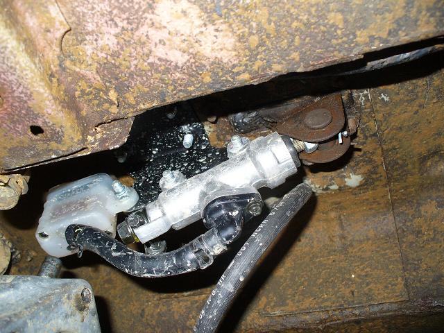

am Wochenende mal was feines gebastelt. 8)
Bremsengedöns:
Halter gebastelt:
...und drangetüddelt.
Aber ich befürchte, dass der Bremszylinder nicht so gern auf dem Kopf (mit dem Stutzen fürs Reservoir nach unten) arbeitet. Vielleicht hab ich auch einfach nicht genug entlüftet - auf jeden Fall bremsts noch nicht zufriedenstellend.
Das Reservoir wird noch irgendwann mal in den Innenraum verlegt. Hatte nur keinen passenden Schlauch.
Die Bremsscheibe (= abgeschnittene Bremstrommel) ist auch noch nicht das Wahre, weil nicht überall exakt gleich dick. Beim Parken gehts ja, aber wenn man in Bewegung ist gibts ordentliche Schläge aufs VTG. Mal sehen, vielleicht findet sich ja jemand, der mir das Ding ein Bisschen abdreht.

wo haste das die bremse her?
Beitragvon skitty » Mo, 14 Jun 2010, 13:24
eBay, Hinterradbremse von nem Motorrad. Gibts massenhaft und sehr günstig.

Beitragvon ohu » Mo, 14 Jun 2010, 16:59
Sauber - sowas hab ich auch noch vor.
Betätigt wird der Zylinder ganz normal über den Handbremshebel?
Beiträge: 4665
Beitragvon skitty » Mo, 14 Jun 2010, 19:23
Genau. Beim originalen Bolzen das Loch (wo das Gewinde vom Seilzug durchgeht) auf 8mm aufgebohrt, das wars. Die selbstsichernde Mutter die man auf dem Gewinde vom Bremszylinder sieht, wirkt als Stopper.
Der Bremszylinder hat beim Gummi ein Gelenk, das die vertikale Bewegung vom Bremshebel abkann.
Der max. Hub vom Zylinder ist genau zwei Zacken, man kann also die Bremskraft nicht recht dosieren. Aber wann braucht man schon nur die halbe Bremskraft.
Aber wie gesagt. Funktionieren tuts noch nicht so ganz. Jetzt werd ich halt das Ganze nochmal entlüften, wenns dann immer noch nicht geht muss ich halt das Gewinde vom Bremszylinder verlängern und das Ding richtig rum dranbauen.
Ich kann mir aber nicht vorstellen, wieso das so nicht funktionieren sollte - Luft sollte ja auch so nicht reinkommen.

Bild; Handbremshebel angezogen

warum irgend welches teures sonderzubehör kaufen wenns doch so einfach sein kann,geniale lösung
