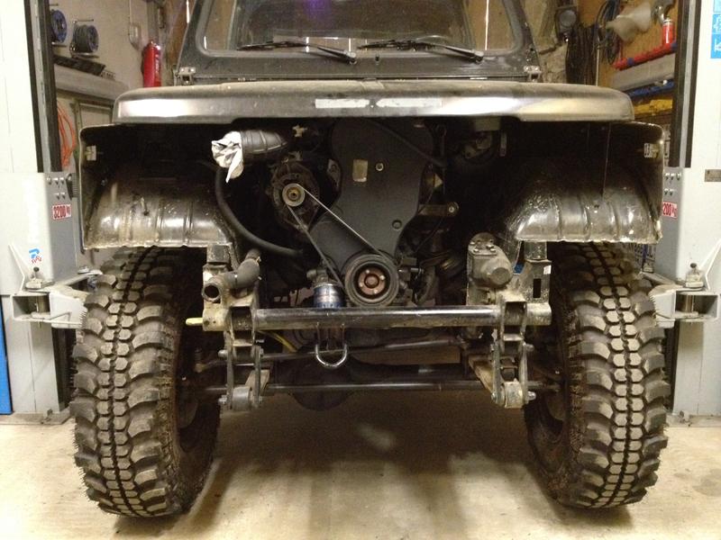

Beitragvon SJ SPOA » So, 12 Aug 2012, 16:07
Am Donnerstag kam der Calmini Lenkhebel. Massives Teil, gefällt mir. Nur was mir noch nicht ganz gefällt, das Lenkgestänge ist mir noch etwas zu nahe an der Ölwanne. Und der Lenkungsdämpfer hat jetzt nen blöden Winkel. Jemand ne Lösung? Wenigstens der Lenkhebel geht jetzt, wenn auch knapp, an der Ölwanne vorbei.
Nächste Woche müßten Keilrippenriehmen und Kupplungsausgleichsbehälter kommen. Den möchte ich separat haben, da ich bedenken habe, das bei Schräglage genügend Flüssigkeit zur Kupplung gelangt.

Beitragvon SJ SPOA » So, 19 Aug 2012, 14:01
So, die Haube geht schonmal zu. Leider werde ich die Front um ca 15cm verlängern müssen. Da sonst Kühler, Luftfilter, Relaiskasten, etc keinen Platz finden werden.
