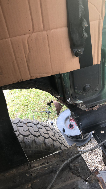

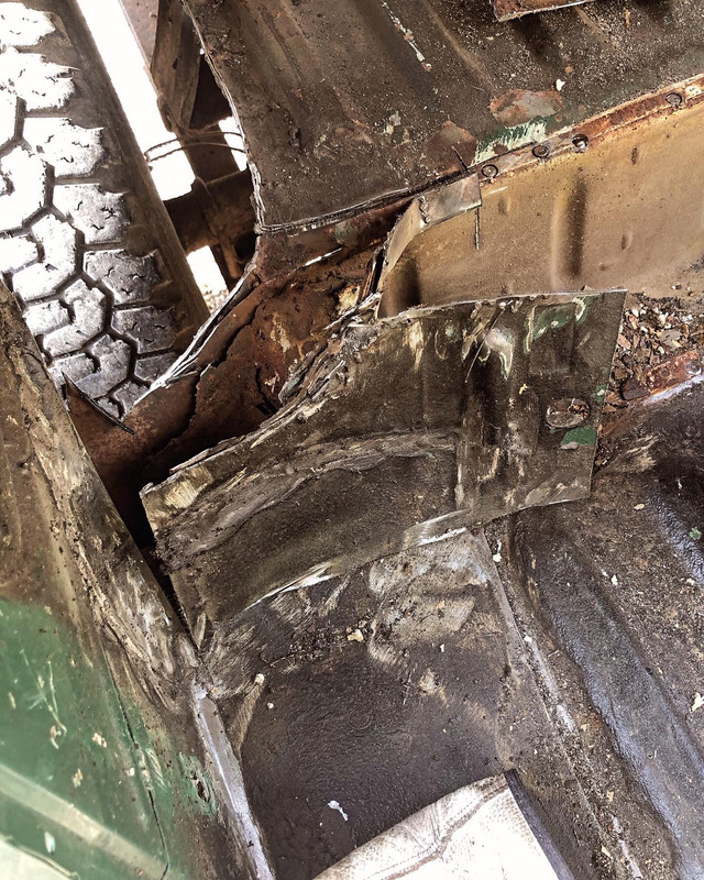

In Wirklichkeit bin ich ja schon die längste Zeit am Rost bekämpfen - leider war der Vorbesitzer sehr... lösungsorientiert - sein Lieblingsspiel: wieviele Bleche kann ich übereinanderlegen. :-D
Als Folge davon ist am unteren Ende der B-Säule nicht mehr übermäßig viel da um es zu rekonstruieren. Meine Bitte daher: Ist die B.-Säule hier wirklich so nach hinten offen oder sollte das Profil nicht eigentlich noch nach unten weitergehen? (So wäre es zumindest logisch für mich.
Ach ja und wer sich wundert, wie weit ich wirklich bin - abseits davon ist alles bereit, dass ich Fahrer-seitig den Innenschweller und dann das neue Bodenblecht (komplett) und dann die Spritzwand vorne einschweißen kann. (Und ja, die beiden Querträger liegen schon da, aber die kommen nach der B-Säule dran, weil jetzt hab ich jede Menge Platz um das ordentlich zu machen.)
