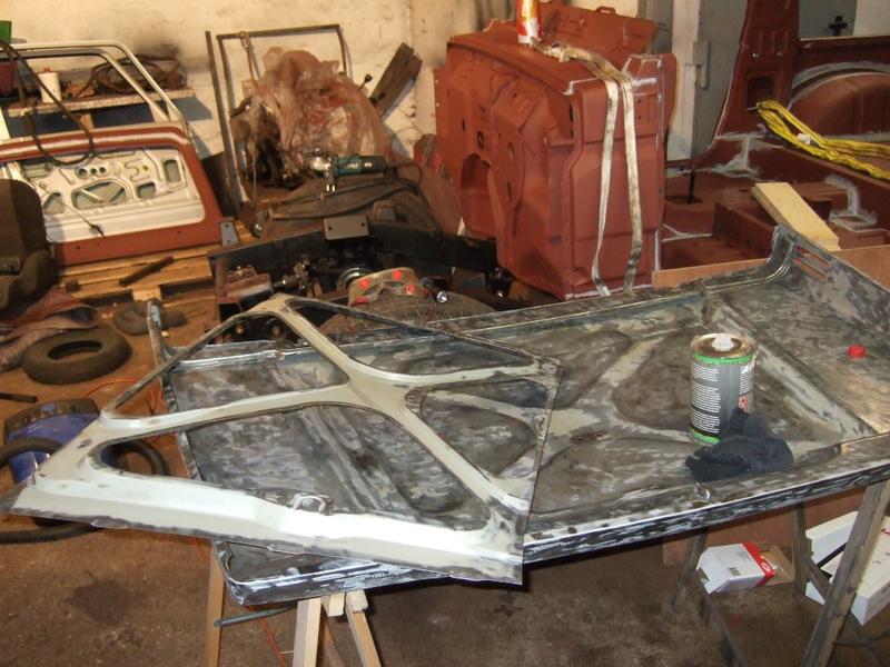

Aber: WER ZUM TEUFEL SCHMIERT 5MM DICK BITUMEN IN DIE MOTORHAUBE???? ](*,)

Ich habe tatsächlich mal wieder was geschafft. Nachdem das mit dem Bitumen in der Motorhaube zum Problem avancierte, habe ich die Versteifungen rausgeflext und nach dem Saubermachen wieder reingeschweißt. Morgen wird die Haube dann endlich grundiert.
