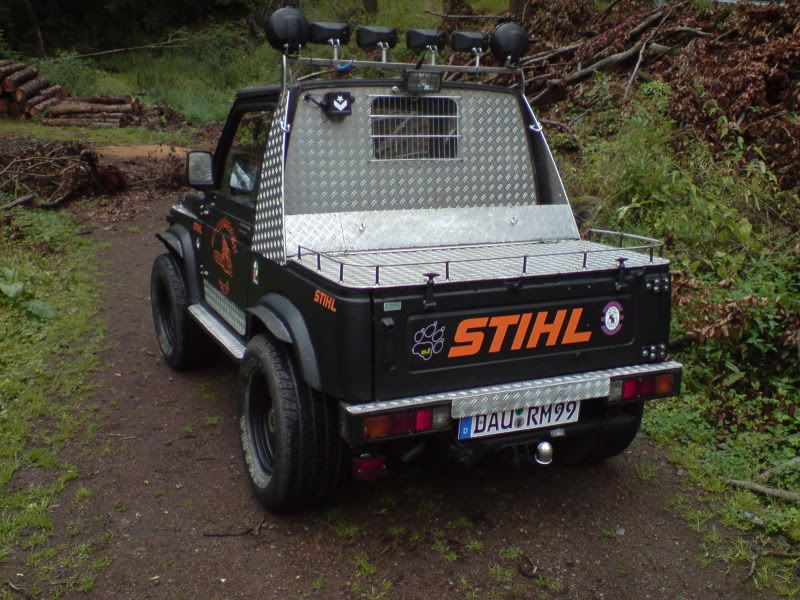

Beitragvon Rodchy » So, 11 Jul 2010, 22:10
Hi Jungs,
hier mal ein neue Bilder von meinem kleinen Maultier.
Gruß Roger

Beitragvon 4x4orca » Di, 17 Aug 2010, 8:11
also die Mittelkonsole, die Radioverkleidung sowie die Riffelabdeckung unterm Handschuhfach halte ich für sehr bedenklich!!!!!!!!!!
Wenn du da bei nem Unfall oder sonstigerm Fahrereignis mit dem Knie dran donnerst oder hängen bleibst, ist das Knie im Zweifelsfall nur noch Matsch.
Schau dir mal entsprechende Video's in Youtube an. Man sollte nicht glauben, wie sich ein Mensch bei nem Aufprall im Auto umherbewegt. Da könnte die Vorderkante auch schnell mal zu einem Messer werden.
Apropos Messer. Das gleiche gilt für die Abdeckung hinten. Der Deckel stößt direkt auf das Blech und das Blech hört ohne Gegenlager im Innenraum bündig zur vertikalen Rückwand auf.
Bei einem Heckaufprall eines entsprechend hohen Fahrzeugs schiebt sich das Blech wie ein Messer in den Innenraum. Vor ein paar Jahren hat's hier ein der Gegend einen mit so einem Gebastel in der mitte durchtrennt.
