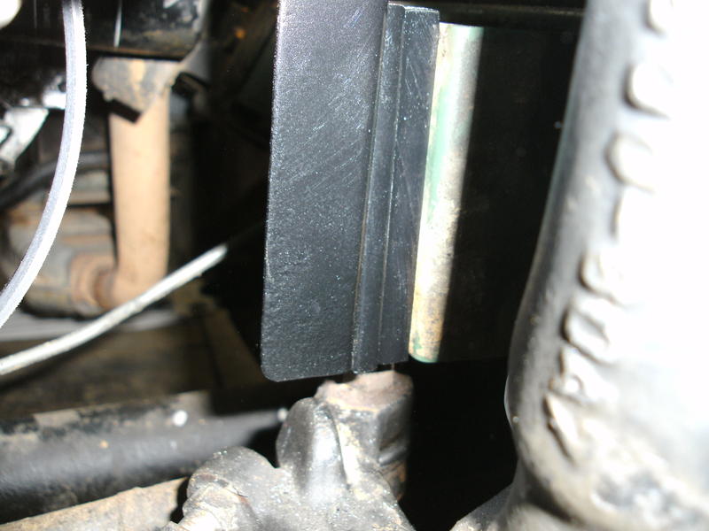

kühler werd ich gut versetzten müßen, sind jetzt scho knap 30mm und es past immer nochnet, oder muss ich den halter nochwas mit der flex bearbeiten?
optional könnte ich den kühler auch was weiter nach hinten versetzen oder kommplet neue halter bauen.
Gruß Marcel

Beitragvon dietmar » Sa, 14 Jul 2012, 20:06
Hallo Gemeinde,
@mountymudder,
habe bei mir auch die Vitara Servo verbaut habe den Kühler an der alten Stelle belassen, von vorne gesehen den rechten Kühlerhalter mit ca, 12mm Futterstück etwas nach links gesetzt und lediglich in der Kühlerzarge die Löcher neu gebohrt.
Oberes Teil der Kühlerzarge ca. 15mm abgeschnitten, damit das Ausdehnungsgefäß passt.
Ich habe allerdings ein zweites Gelenk in der Lenkstange verbaut weil ich die Grundplattenicht angeschrägt habe.
Dietmar
