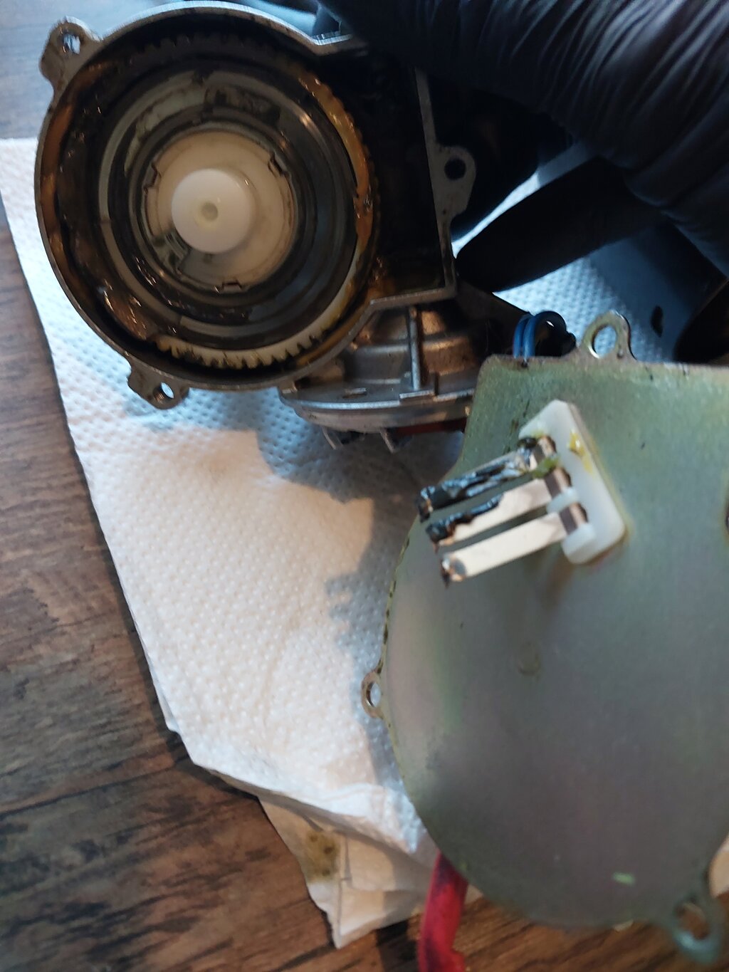

Beitragvon rudip » So, 09 Feb 2025, 15:48
Länger nichts passiert, heute ging es etwas weiter.
Das Problem mit dem Wischermotor ist hoffentlich gelöst. Der aus Ungarn stammende wollte nicht, ein für 270€ aus Deutschland bestellter (Autohaus) war trotz Nachfrage für einen Einbau links vorgesehen. Habe mich dann hingesetzt und den alten mit Kraft und einer Wasserpumpenzange geöffnet bekommen. Dreckig, Kontakte voll Fett. Alles gesäubert und Probehalber ohne Gestänge angeschlossen, läuft.
Vor der Reinigung
Dann noch aus dem alten Deckel des Ausgleichbehälters einen Adapter für mein Bremsflüssigkeitswechsel Gerät gebaut. Wird nächste Woche ausprobiert. Um am oberen Rand noch was zur Dichtung zu haben, wurde ein dünnes Stück Leder angepasst. Dient nur zum 1. Versuch.
