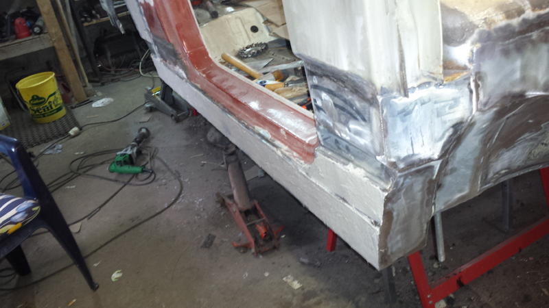

so es war ja wochenende da iss wieder was passiert. :-D :-D Selbstverständlich kamen wieder nochmehr löcher zum vorschein ](*,) ](*,) ](*,) ](*,) ](*,) glaub nimmt nie ein ende :aiwebs_027 :aiwebs_027 :aiwebs_027
musste die komplette ladekante neu machen :(
Beide bodenbleche neu gebaut und die vorderen bodyaufnahmen auch gkeich gebaut ;)
:? :? :? :? :aiwebs_023 :aiwebs_023 :aiwebs_023
