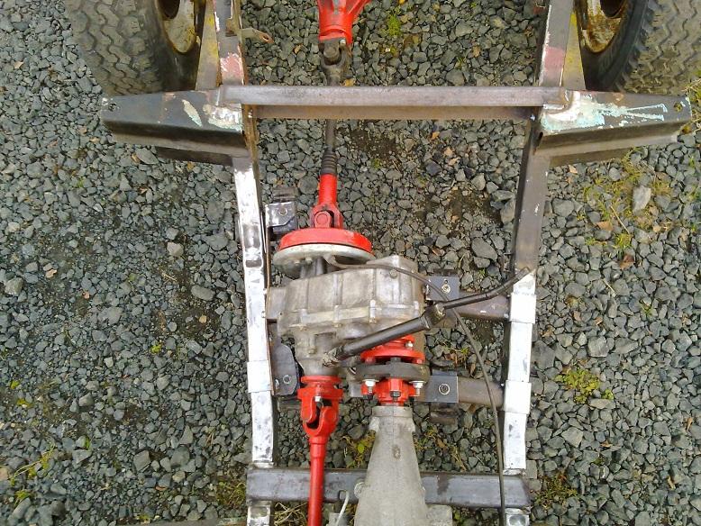

Beitragvon Felix » So, 06 Nov 2011, 0:07
Tach zusammen!
Verteilergetriebehalterung ist fertig. Zwar nur gepunktet, muss ich später noch richtig verschweißen. Erst mal schauen ob alles passt.
Die Hardyscheibe hat gar keinen Knickwinkel, die hintere Kardanwelle hat fast keinen Knickwinkel. Müsste also annähernd vibrationsfrei laufen.
Das Verteilergetriebe hängt jetzt in vier LJ-Motorgummis. Das sollte halten. Ich hab versucht die Hebelarme so kurz wie möglich zu lassen. Aber es war gar nicht so einfach das Ding da rein zu basteln ohne Anhaltspunkte :-)

Beitragvon Felix » Mo, 07 Nov 2011, 9:42
Hallo Dietmar!
Das sieht gut aus mit dem Auspuff... Leider hab ich bei mir nicht so viel Platz. Beim LJ ist zwischen den Rahmenholmen gerade mal 500mm Luft.
Was hast du da für eine Ölwanne? Die Rekordölwanne hat den Ölsumpf vorne. Deine hat den hinten... Das würde mir ne Menge Probleme lösen. Wo bekommt man sowas her bzw. wonach muss ich suchen? ;-)
Gruß Felix

Beitragvon Felix » Di, 08 Nov 2011, 10:21
Hallo!
@Hubert: Man kann die Ölwanne leider nicht drehen. Diese halbrunden Aussparungen an den Enden sind unterschiedlich groß.
@ 4 22: Danke für die Info! Ich hab nochmal genauer geschaut, ich kann die Manta-Wanne doch nicht gebrauchen. Wäre dann zu eng mit der Achse. Ich werde wahrscheinlich die aktuelle Ölwanne etwas umschweißen.
Ein paar Bilder:
Halterungen Verteilergetriebe fertig verschweißt und verstärkt
Gruß Felix
