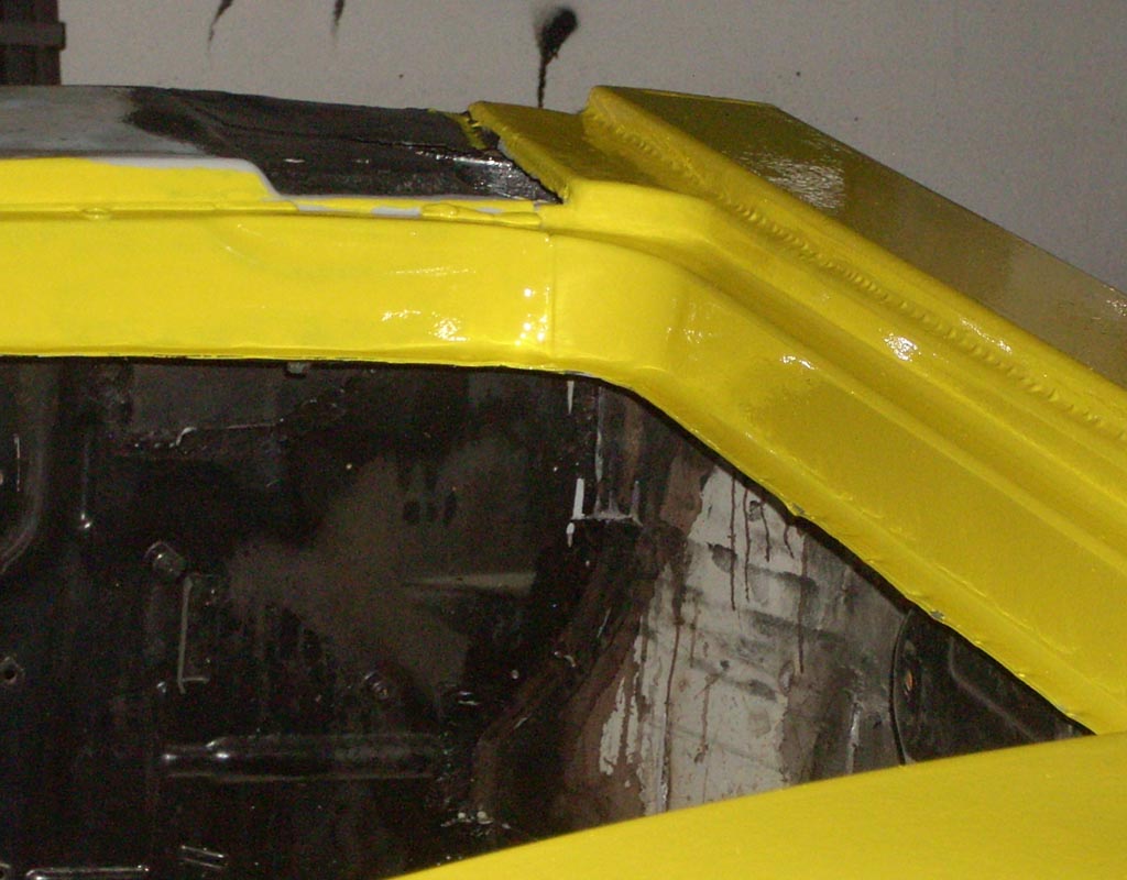

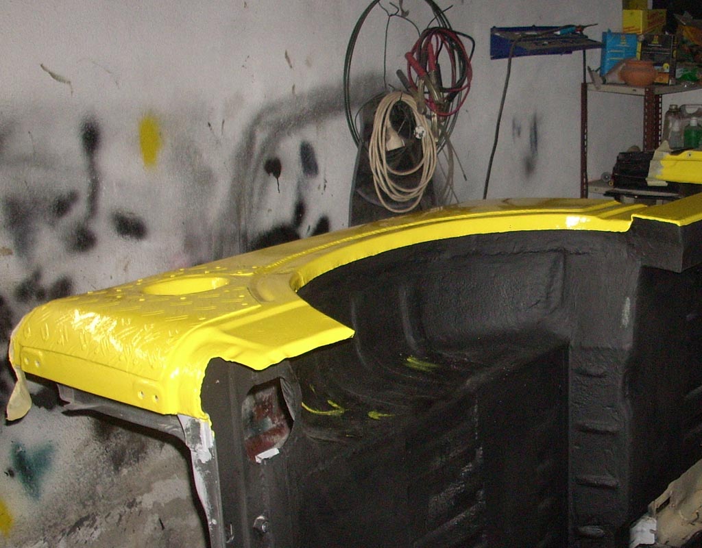

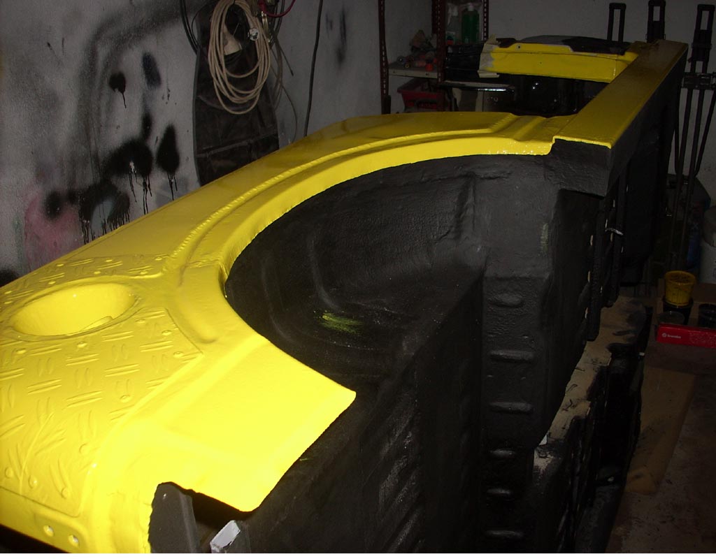

innen alle schweißnähte putzen (flex), dichtungsmasse, grundieren, lack (schwarz)
ausen grundieren und lack (tw. gelb)

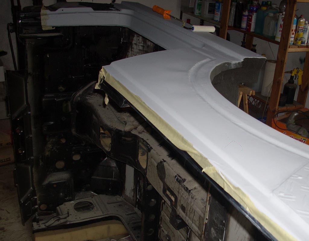

gestern abend hab i den wahnsinn auch noch tw. eine farbe verpasst (gerollt mit 2k lack):
bzgl: bodytauschen und verzogener karosserie:
mit dem halben tag meinst aber nur die karosserie ohne amaturebrett usw, oder?
und wegen der verzogenen karosserie mach ich mir weniger sorgen. die werde ich schon ordentlich am rahmen festknallen :)
