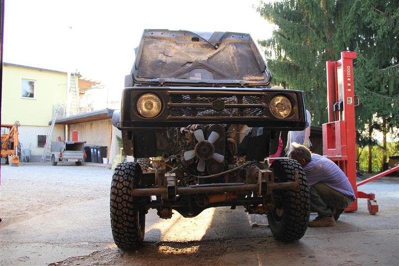

Beitragvon DukeMaxl » Di, 16 Aug 2011, 21:05
und wiede beim zerlegen der suzi :(
hab mich jetzt entschieden den rahmen doch verzinken zu lassen und nun bin ich werde beim zerlegen, ...
fotos werden folgen ...
hab da glei ne frage, ... is es gescheiter bei allen gewinden eine schraube drinnen zu lassen oder is besser die gewinde nachher nach zu schneiden?
sollte man nur verzinken oder glecih pulverbeschichten auch?
DukeMaxl
Beiträge: 1642
Wohnort: A-8301 Laßnitzhöhe
Beitragvon DukeMaxl » Do, 18 Aug 2011, 21:27
so un nun ein paar fotos ...
am ersten und zweiten tag mal alles abgebaut was karosse und rahmen verbindet
am dritten tag karosse herunter gehoben ... bis jetzt 7h zeitaufwand

Beitragvon sebbo » Do, 18 Aug 2011, 22:09
schau mal hier zwecks verzinken und pulvern
http://www.offroad-forum.de/viewtopic.php?t=49331
