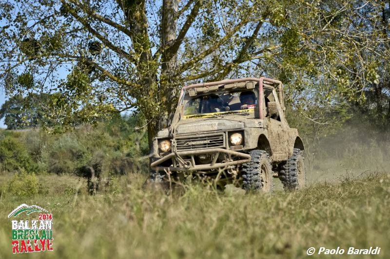

Geht also weiter. Bergauf, steinig. Durch ein kleines Dorf, und wieder in den Wald. Schön sonnig ist es und das Bergauffahren macht auch echt Spaß. Es wird steiler. Ein paar Steine, ein kleiner Sprung.
Ein lautes Krachen aus der Getriebegegend und ein Mangel an Vortrieb folgen kurz nacheinander.
Eigentlich ist klar, was los ist, eine schnelle Überprüfung durch Befummeln der Kardanwellen macht die Diagnose eindeutig.
Hias: "I daad sogn, des woar etzad as zweite vier-zu-eins-Verteilergetriebe, des wo mir kloaghaun ham."
Martin: "Das größere Untersetzungsverhältnis sorgt zugleich für eine größere Biegung am Zahnfuß und damit geringere Sicherheit gegen Versagen."
Hias: "Waas i eh, bi jo ned deppad. Wos ondas oisd Bergung rufen kemma eh ned mouchn."
Mit der Seilwinde umgedreht, Bergung anrufen.
Nach einer Weile kommt Achim Lust mit dem G "Race Dictator" angefahren. Man schleppt uns Richtung Camp.
Bergab. Lange Bergab. Ohne Motorbremse.
Bald schon stinkt es unangenehm, denn man will wohl wenig Zeit mit uns verlieren und hält ordentlich Tempo.

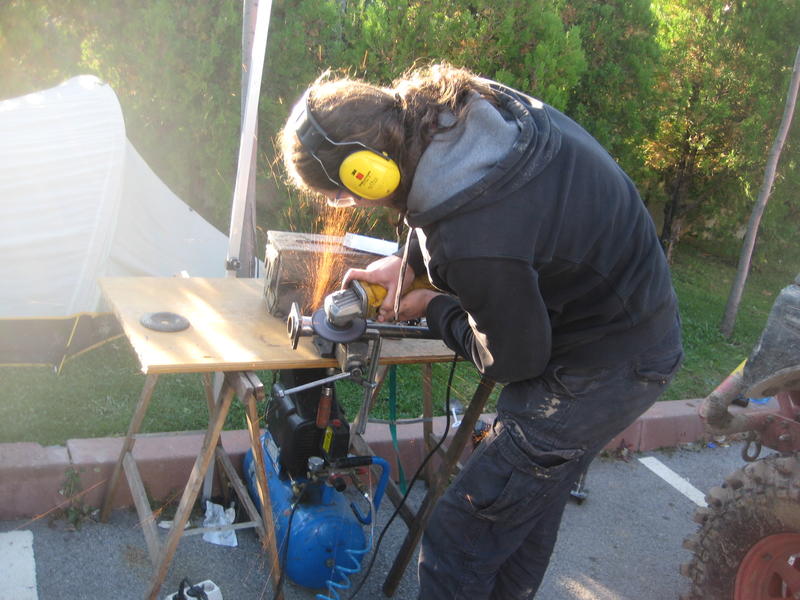

Im sonnigen Camp (wir sind auf den etwas beengten Hotelparkplatz umgezogen) machen wir Reperaturtag neben den Fettschnecken - bei ihnen sind wohl strukturelle Nacharbeiten nötig, wofür sie sich unser Schweißgerät borgen. Was der Hotelbesitzer zu deren Schweiß- und Flexgeräuschen sagt, ist leider nicht überliefert.
Eigentlich lautet die Aufgabe bei uns nur Verteilergetriebe raus und das mitgenommene gebrauchte mit Standardübersetzung rein.
Aufgrund exorbitanter Trägheit und der Gelegenheit, endlich mal in Ruhe ein Bier zu trinken, vertrödeln wir damit den ganzen Nachmittag und Abend. Und dann muss auch noch der Schaltknüppel zurechtgebogen werden.
Die Kupplung am Servicepatrol fällt auch schon seit vorgestern leer durch, neu entlüften sorgt wieder für einen sauberen Druckpunkt.
Schließlich will ich noch mal in die Motorsteuerung reingucken und klemme den Laptop an.
Überraschung! Da ist tatsächlich noch ein verbessertes Einspritzkennfeld drauf, welches wir mal rausgefahren haben, aufgrund von Verbindungsproblemen aber nicht mehr aufs Steuergerät laden konnten. Drehzahlbegrenzer noch ein wenig angehoben und die Hysterese verkleinert (um den Zwieback besser zu sägen), kurze Probefahrt und Feierabend.
