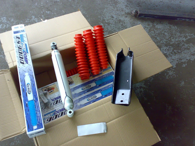

Beitragvon mapsel » Sa, 07 Mär 2009, 21:36
So neues Material ist eingetroffen :-D
Pro Com Stoßdämpfer ES9000 für vorne und hinten und Shock Towers für vorne. :shock:
schon gewaltig der unterschied. :roll:
Zuletzt geändert von mapsel am Do, 12 Mär 2009, 11:45, insgesamt 6-mal geändert.

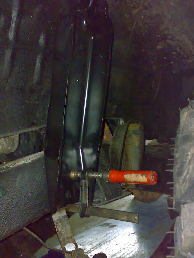

Beitragvon zukipower » Do, 12 Mär 2009, 14:07
Du hast so gesehen den gleichen Fehler gemacht wie ich.
Durch die Längere Hebelwirkung vom den neuen Shock Towers bekommt der Rahmen auch mehr Belastung. Ich würde wenn ich es nochmal machen würde (wer weiss vieleicht reisst es mir die Dinger von Rahmen) ein 3mm Blech auf den Rahmen schweissen um ihn an genau diese Steller der Shock Towers zu verstärken um die Belastung besser aufnehmen zu können.

Beitragvon kurt (eljot ) » Do, 12 Mär 2009, 14:55
ich hab die aufnahmen von meinem längstlenker beim ersten mal auch nur so auf den Rahmen aufgeschweisst, nach garnicht so wilder fahrerrei hat es mir den rahmen aufgerissen wie ne fischbüchse , ich hab dann auch größflächig ein 5 mm eisen aufgeschweißt und daran erst die aufnahmen verschweißt, das hat dann gehalten.
Mfg kurt
