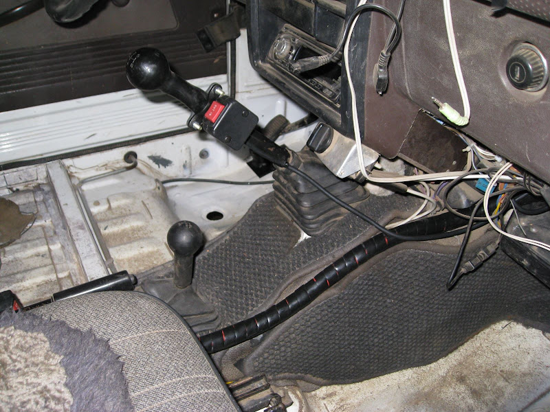

Verkabelung Batterie unten und am Schalthebel die interne Windensteuerung
